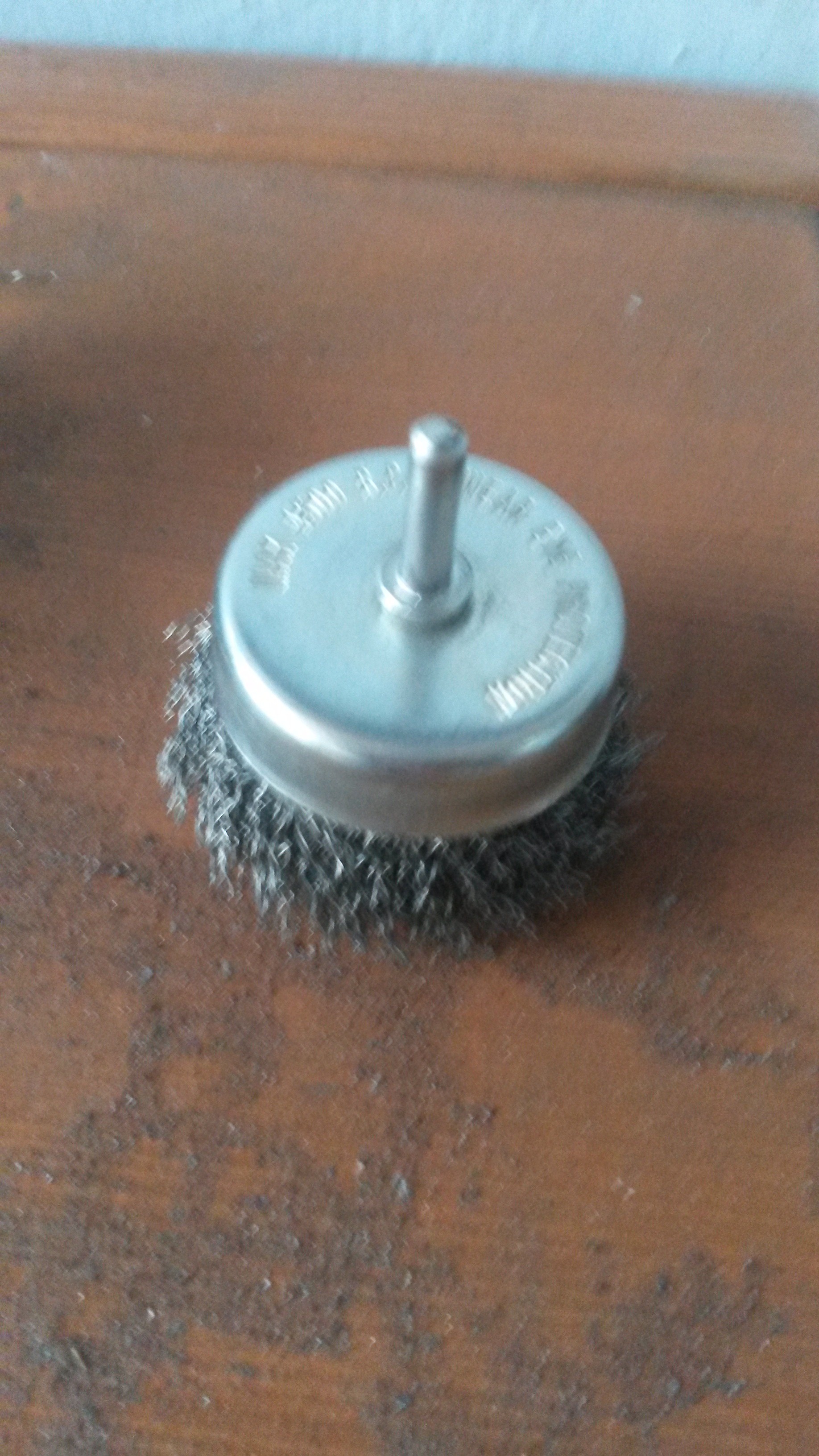

Ako prvé sa treba zbaviť povrchovej úpravy ak nejaká je. Ak je predmet nastriekaný, farba sa dá odstrániť odstraňovačom starých náterov alebo drôtenou kefkou. Ja sa nerád patlám a preto používam drôtený nástavec na vŕtačku. Záleží od materiálu. Niekedy je lepšie sa vytrápiť so šmirglom ako si urobiť hlboké ryhy kefou, ktoré je potom problém odstrániť. Treba vyskúšať.
Takto vypadá kefka na stopke - nástavec na vŕtačku.

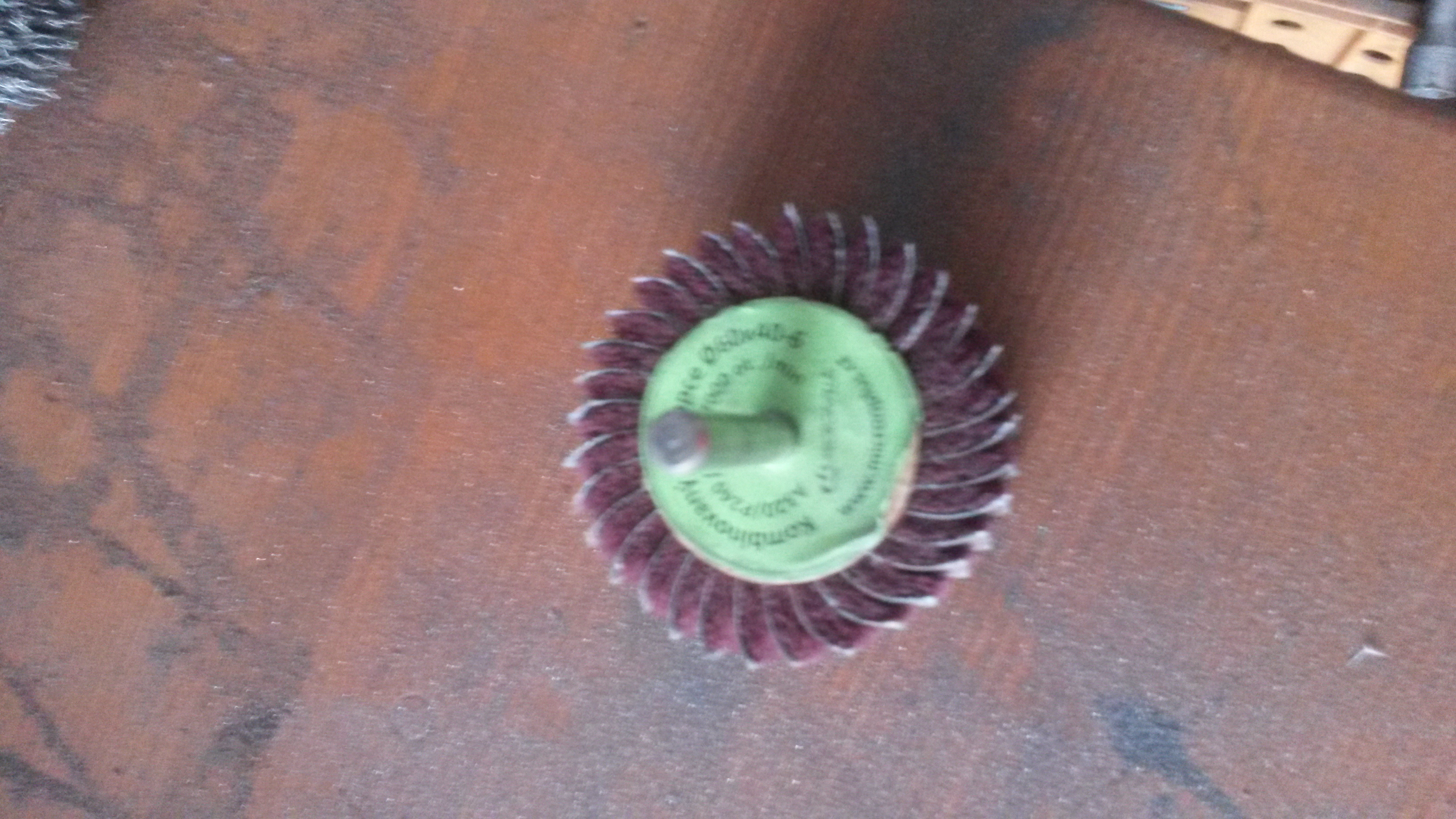

Šmirgel na stopke - nástavec na vŕtačku. Alebo niekedy len klasický šmirgel - podľa štruktúry 600 a 800ka ničomu neublížia, začať sa dá aj 400kou. Ja používam vodný šmirgel.

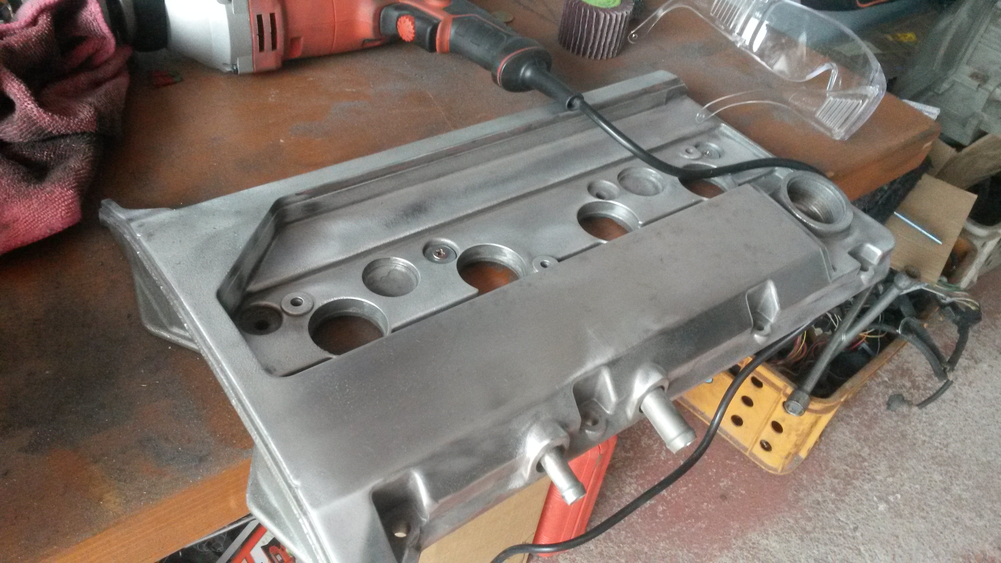

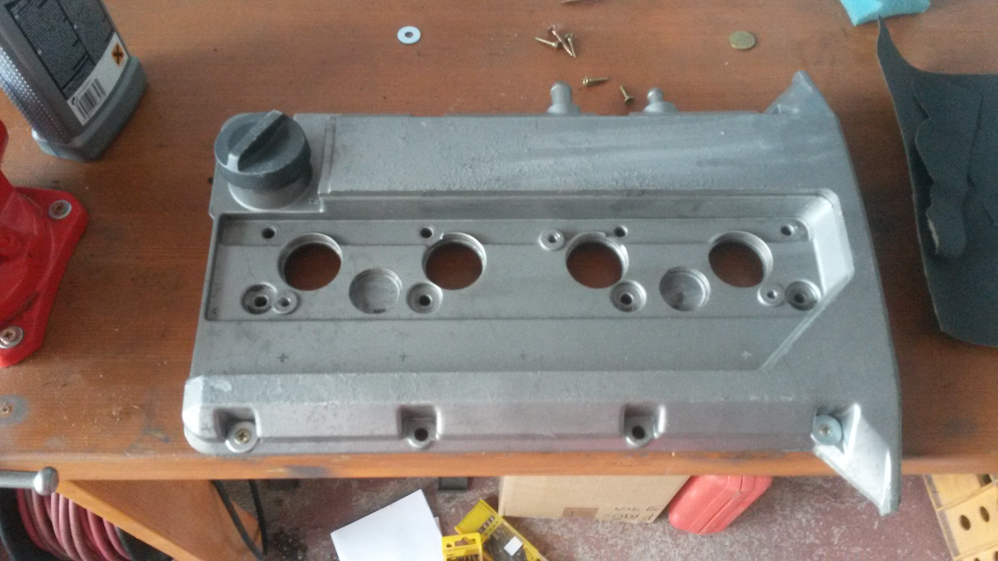

Takto vypadalo veko na začiatku.

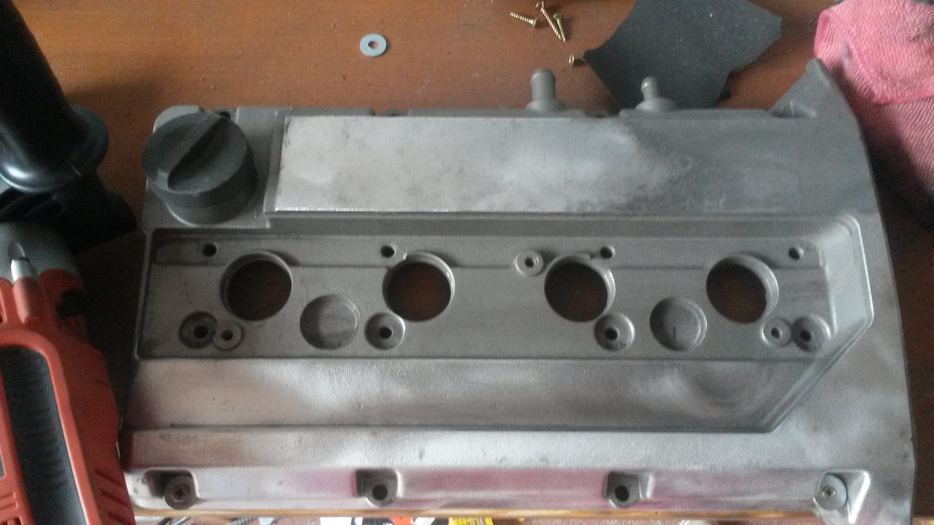

Po brúsení kefou.

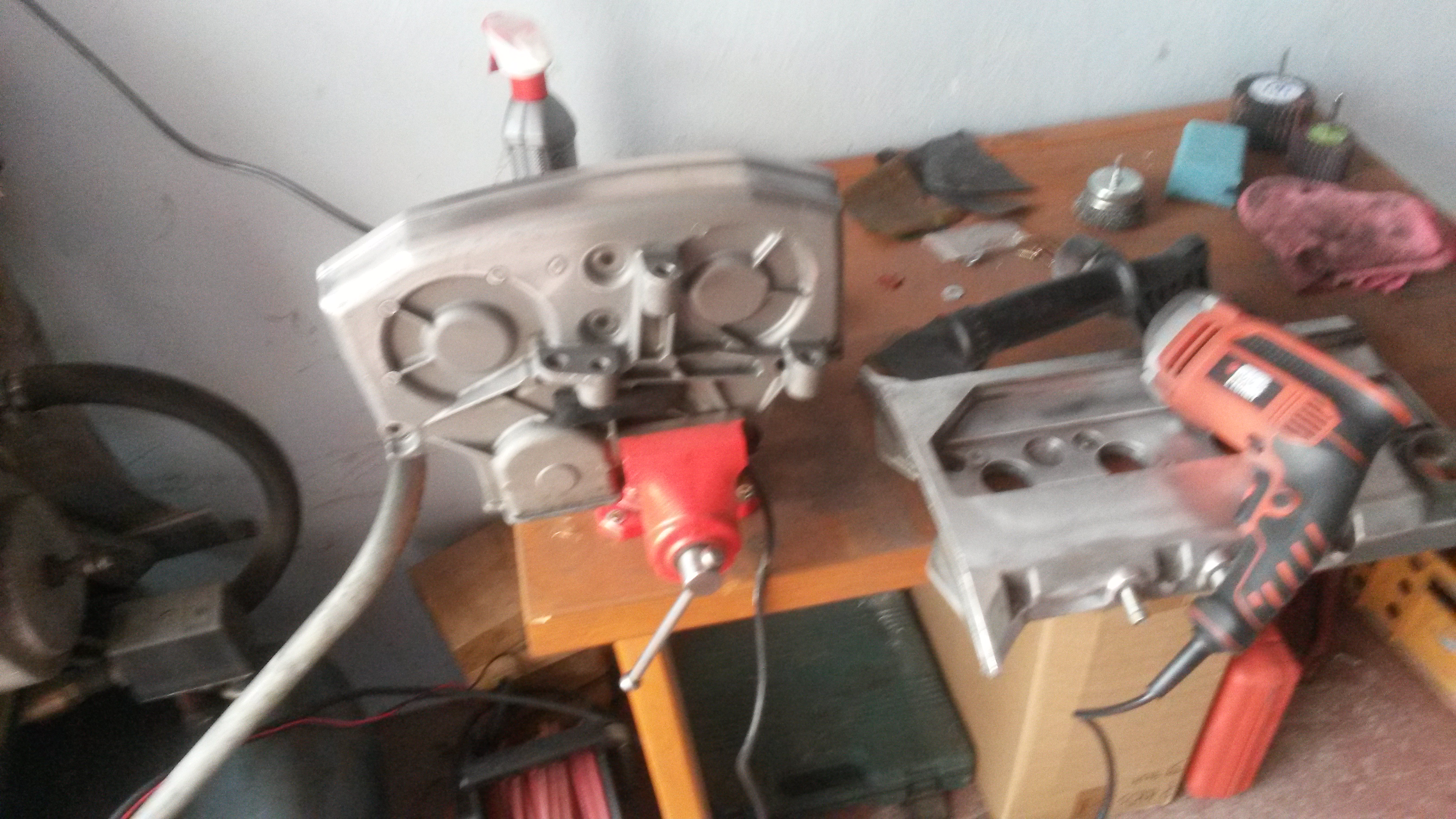

Chytil som sa aj krytu rozvodov.
