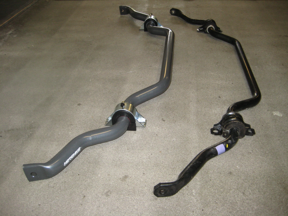

Co sa tyka tych stabilizatorov tak prave tie su podla mna zatial najlepsia uprava vzhladom na vlozene peniaze..A co som si vsimol tak vela upravcov tym zacina..A ked som videl ake stabilizatory davali do 370Z (v porovnani oproti serii) tak to bol slusny rozdiel.
Jeden pekny clanok:
http://speed.academy/how-swaybars-work/
Myslim ze aj Mario dost experimentoval so svojim podvozkom tak snad sa zapoji.
Jeden pekny clanok:

Je to dobra volba to urcite ano, mne osobne stacili nove seriove. pocitovo.

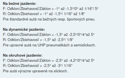

Čo sa týka týka odklonov z vlastnej skúsenosti mechanika viem ešte z čias keď sme nastavovali kopcovu Ibizu tak odklon v predu sa hýbal niekde okolo 3,5 stupňa negatív . Fungovalo to dobre ale iba na suchu na mokrom to moc nefungovalo. U závodného Porsche sa tiež odklony hýbali niekde okolo 3 stupňov. Ale väčšinou je problem bez uprav sa dostať na takú hranicu. Väčší odklon spôsobí že guma pri bočnom preťažení sa deformuje a vďaka väčším odklonom a vnútri “neodliepa” od asfaltu ale drží po celej šírke ... ale zase na úkor životnosti samozrejme... z vnútra sa derie hodne rýchlo ...skúsim pohľadať niekde som mal vytlačené aj nastavenia pre závodný Peugeot 208 boli tam nastavenia pre rôzne asfalty tak si môžeš porovnať ako sa to meni..

Nie bol to auy TDi <3 Avia Podvozok znížený na max čo dovolila karoséria podvozok proflex s upraveným uložením tlmičov aby boli väčšie odklony. V zadu sa moc kuzlit s nápravou nedalo tam boli pod nábojmi zosikmene podložky aby sa aspoň trochu zväčšil odklon. Keď sme boli nastavovať podvozok u nebohého P. Ruisla tak som sa s “hrôzou” dozvedel naco sa dávajú stelovacie pružiny na zavodaky. Okrem svetlej svetlej výšky nimi ešte vyvazujes auto. Keď sme ho prvý krát postavili na váhy a zistili sme že medzi zadnými kolesami bol rozdiel asi 75kg a v predu 120... podarilo sa auto dovazit na 5kg vpredu a asi 15 kg vzadu lebo tam už náprava viac nepustila. To je další parameter ktorý je podstatný na podvozku. Ruisl vtedy povedal že ak chceš naozaj dobre naladiť podvozok musíš mat auto a trať dokonale v ruke. Že ak urobíš na okruhu 10kôl po sebe v pol sekunde okolo najlepšieho kolá tak má zmysel ladit podvozok... a on voľačo o podvozkoch vedel... naozaj sa auto hodne zlepšilo ďalšia alchymia ktorú nám pomohol riešiť bolo fúkanie gúm... proste milión veci a každé má svoj vplyv...
Re: Ako naladit podvozok pre sportovu jazdu
Daj sem tie nastavenia pre tu 208 ak najdes zaujimalo by ma to..
Ja som nasiel na fore venovanom MX5kam, odporucane nastavenia od Keitha Tannera
